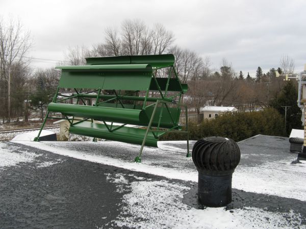

Opinia personală: turbina eoliană TotalGreen nu este eficientă

Selon moi, c'est voué à ne tourner, que très rarement.

Ah, este sigur că într-o turbină de maree ar trebui să funcționeze mai bine
Pourtant elle semble produite industriellement: http://www.homecaretotalgreen.com/Produ ... ation.html

Ca y'est la campagne de marketing frauduleuse est démarrée:

Hé du calme, elle tourne tout de même...
Après c'est sur qu'elle aura du mal à s'orienter suivant la direction du vent...
Moi je dis ca peut être une belle hydrolienne sur flotteur au fil de l'eau...
C'est pas les cours d'eau qui manquent au Quebec !!

Ah c'est une belle girouette qui n'indique pas la direction du vent alors
Fă o căutare de imagini sau un căutare text - Neticheta de forum
Christophe a scris:Ah c'est une belle girouette qui n'indique pas la direction du vent alors
Quel laideur comme girouette!
Déjà blanche elle aurait beaucoup mieux paru que ce ugly vert gazon!

Nu se teme să fii ridicol ... singurul avantaj al turbinelor eoliene cu axă verticală este că nu trebuie să fie orientate ... dar apoi pune așa ceva pe o axă orizontală! este într-adevăr pentru a acumula dezavantajele! performanțe slabe și greutate semnificativă a axei verticale și necesitatea de a orienta turbine eoliene cu elice normale ... dovada simplă a incompetenței

chatelot16 a scris:... simple preuve d'incompetance
Meuhhh naaaaaaaaaaan
Proiectantul tocmai a obținut un fluid greșit, cu apă ar trebui să funcționeze bine

cu apă există o diferență, putem face ca zorii din partea de jos să se înmoaie în apă, iar partea de sus pentru a reveni în aer
mais enfin la matiere n'est pas gratuite : meme dans l'eau une pale d'helice pousse toujours , alors qu'une pale de roue a aube ne pousse que de temps en temps ... la preuve a été faite depuis longtemps que l'helice etait meilleure que la roue a aube pour faire avancer la s bateaux , le raisonement et le meme dans l'autre sens
